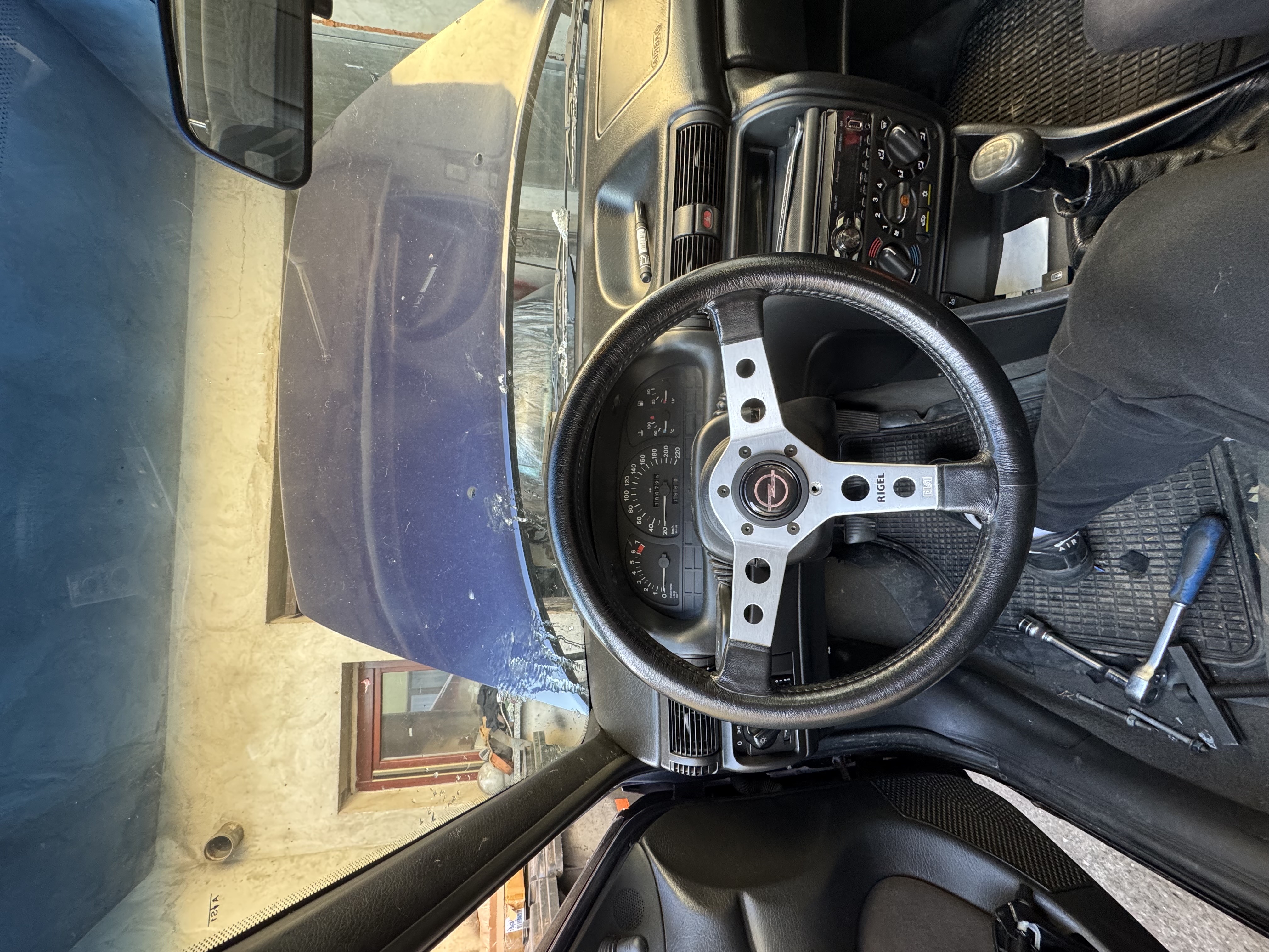

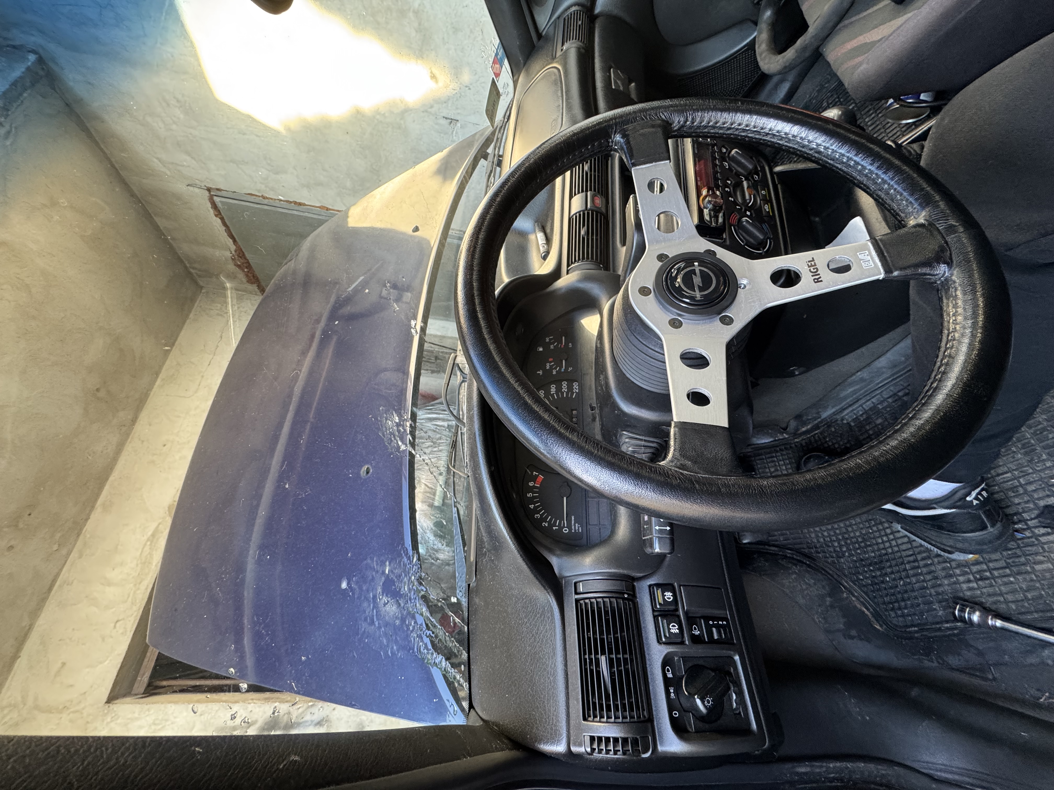

Narazie obróbka komory zwolniła tempo, niestety aura nie zachęca na długie posiadówy w garażu więc czekamy na dodatnie temperatury, ale w między czasie z racji, że kobieta sprezentowała mi nabe pod choinkę przygotowałem przewody i założyłem do dawcy kierownicę, która leżała już jakiś czas także przy swapie zostanie tylko kwestia przekładki 😎
