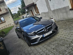

Oczywiście aby nie było że ja zdradził opla ( tak są 2 ople ) to całe życie czlowiek nie bedzie jezdzil przyslowiowymi "taczkami " to kupiłem sobie juz dziadzio wóz :) . Tak wiem co do tych taczek , jezdziłem dużą ilościa pojazdów i mało ktory mnie przekonał do komfortu , stonowanym srodkiem i w miarę nowoczesnym design - em .
wybór padł na to :
Tak wiem stare auto bo 2016 i tak jest to merc w213 e klasa w pakiecie AMG , czyli siedzenia , zderzaki kiera inne , oprocz tego wersja z tabletem duzym i duuuuzo bajerów jak nagrzewnica elektryczna działa zajefajnie szczególnie teraz jak rano jest zimno.Multibeam światła czyli wycinanie pojazdów jadac na długich światłach .
Co do kół teraz są AMG 19 cali a na lato tez kupiłem AMG ale 20 cali i wtedy się bedzie prezentować

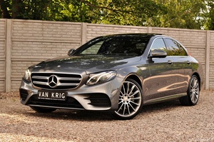

docelowo tak ma się prezentować
