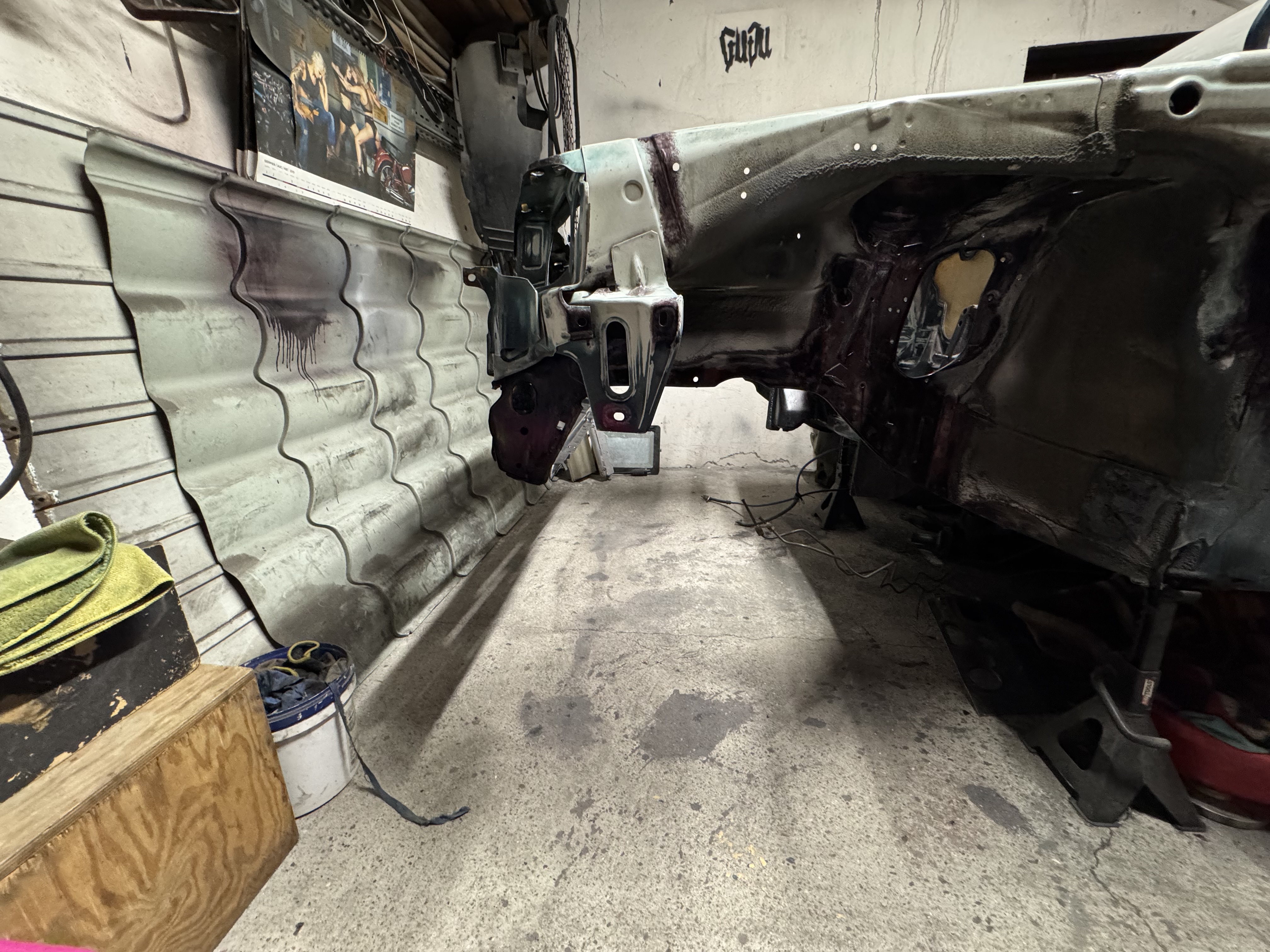

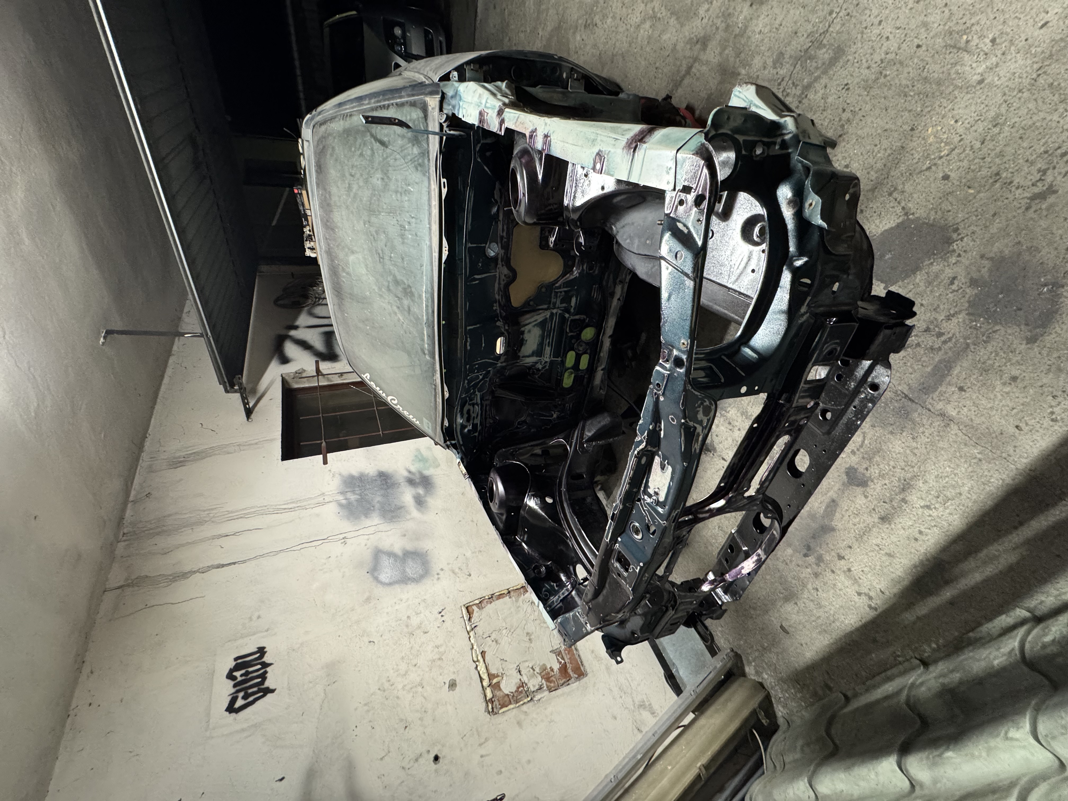

To na początek zdjęcie z dawcą, stan na początek maja tego roku
Było to ostatnie wypchnięcie Astry przed zabraniem się za komorę silnika i na przełomie maja/czerwca ruszyła praca :-D
Było usuwanie mas na łączeniu blach, szlifowanie, piaskowanie, matowanie starego lakieru, trochę to trwało bo wziąłem się od razu za nadkola, generalnie rudą udało się w całości usunąć, przynajmniej to co było na wierzchu :-D
Dodatkowo wywaliłem łapę od Isuzu ( ta przy rozrządzie), podstawę akumulatora oraz belkę pasa przedniego :-)
C.D.N…

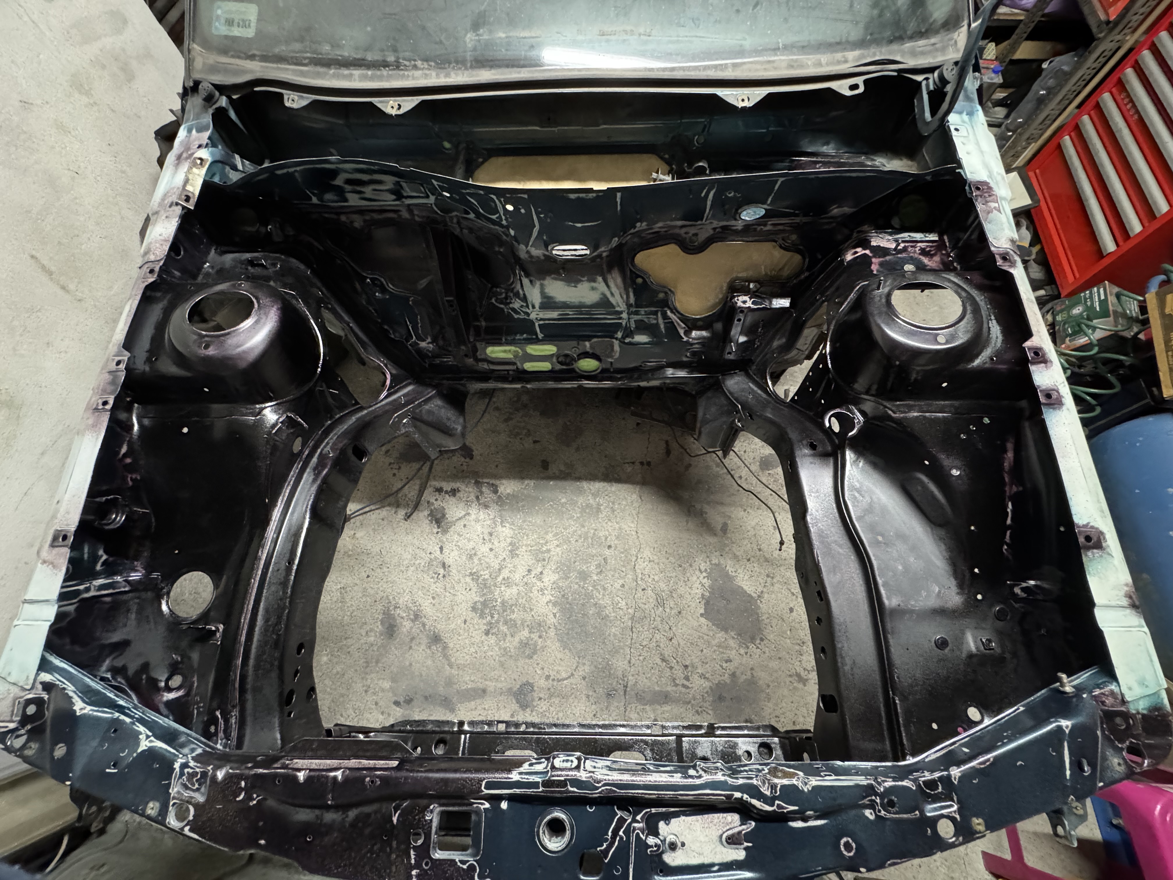

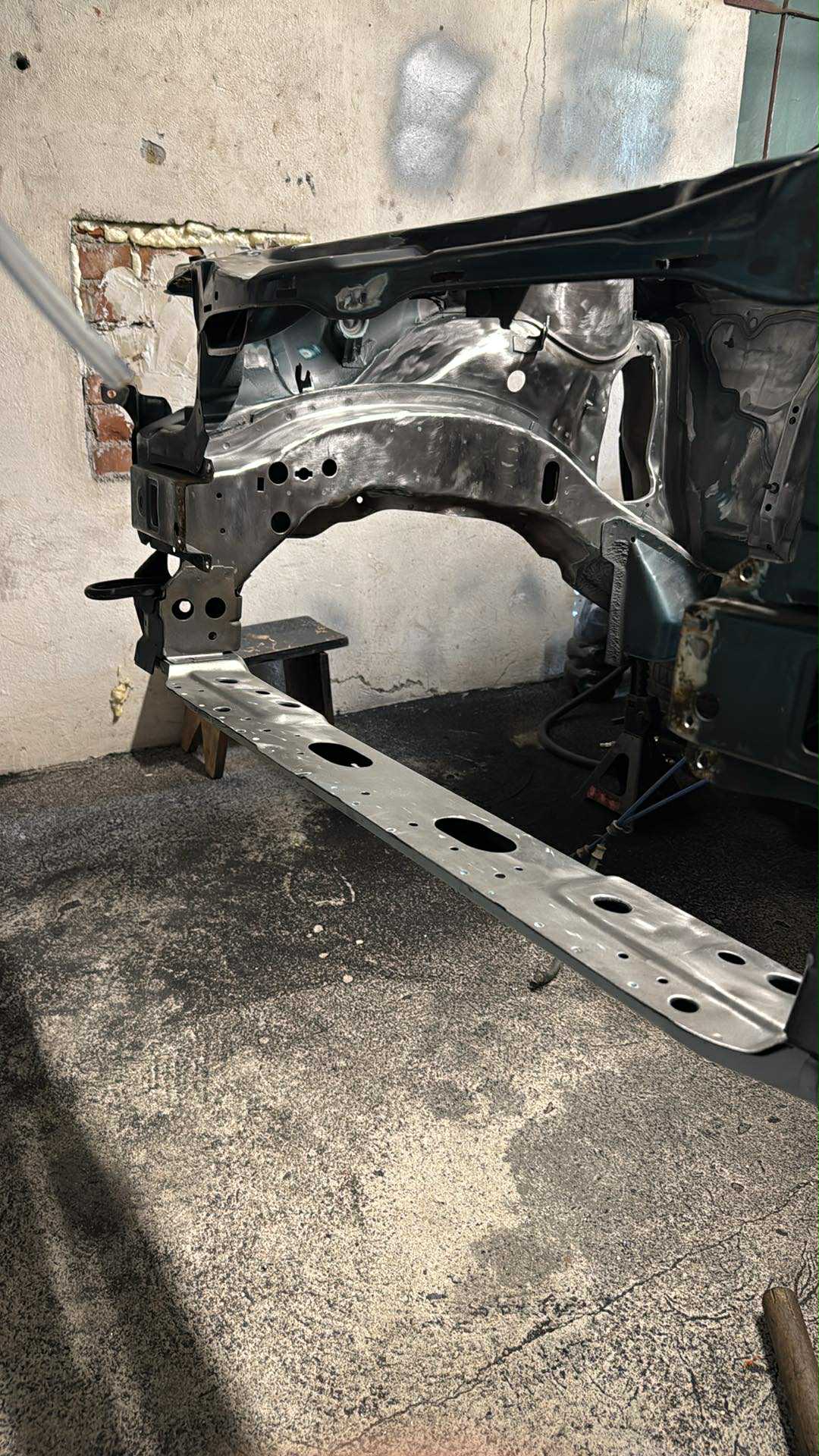

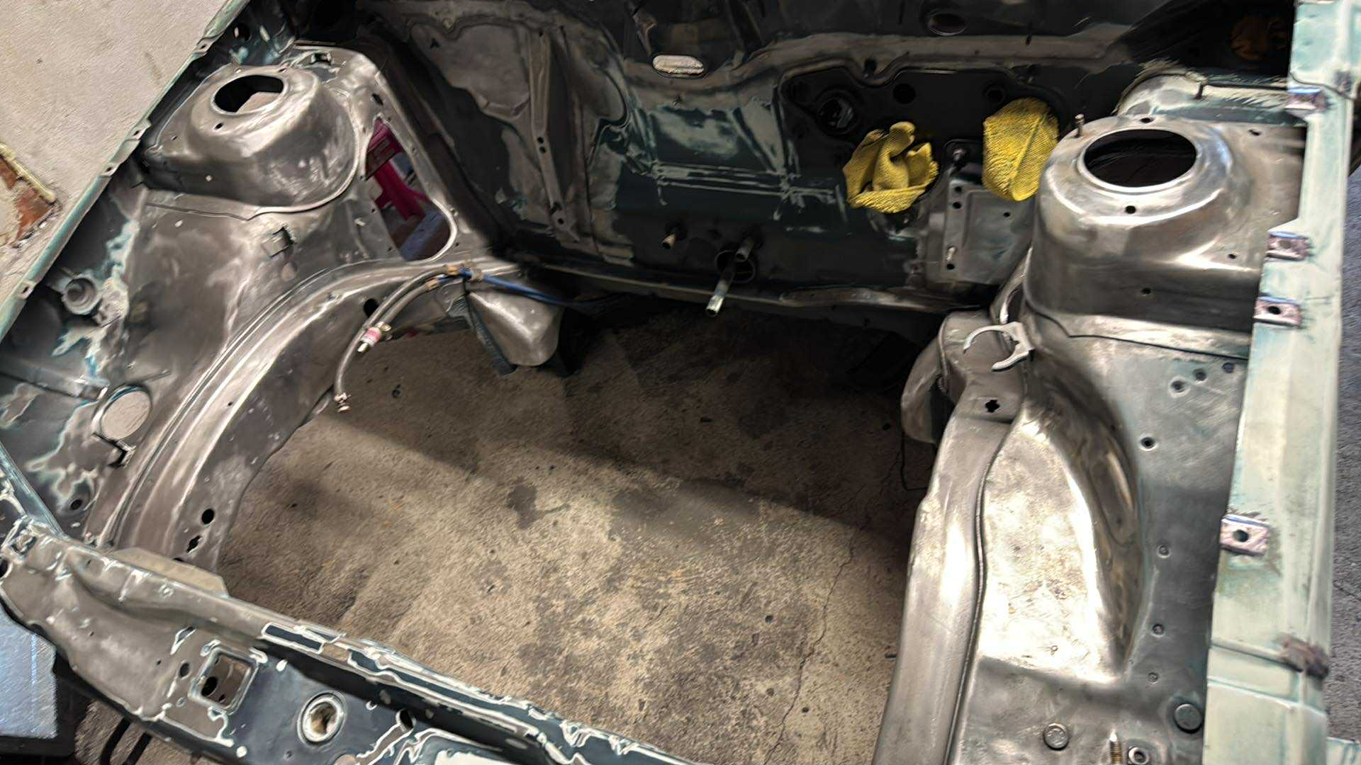

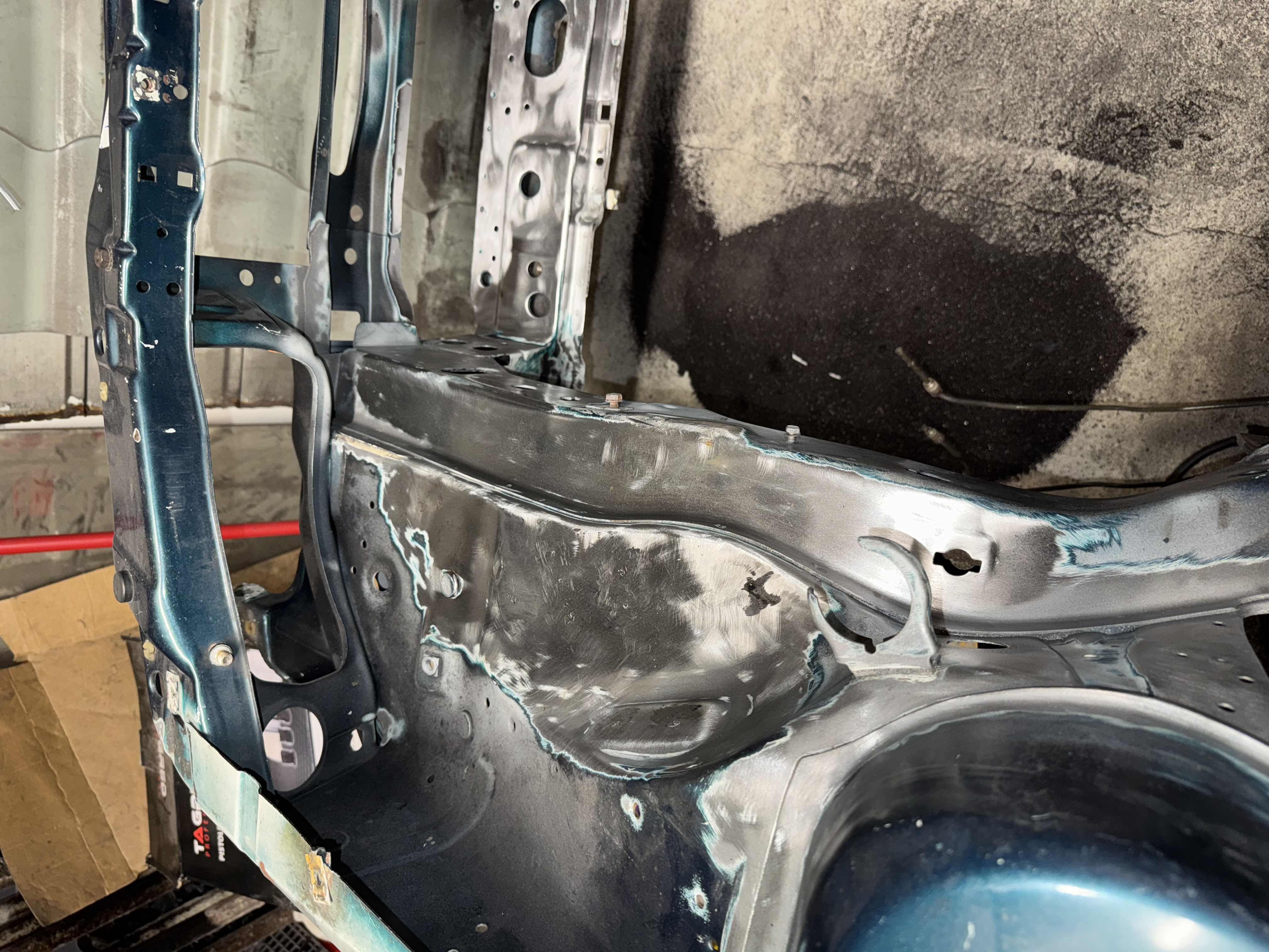

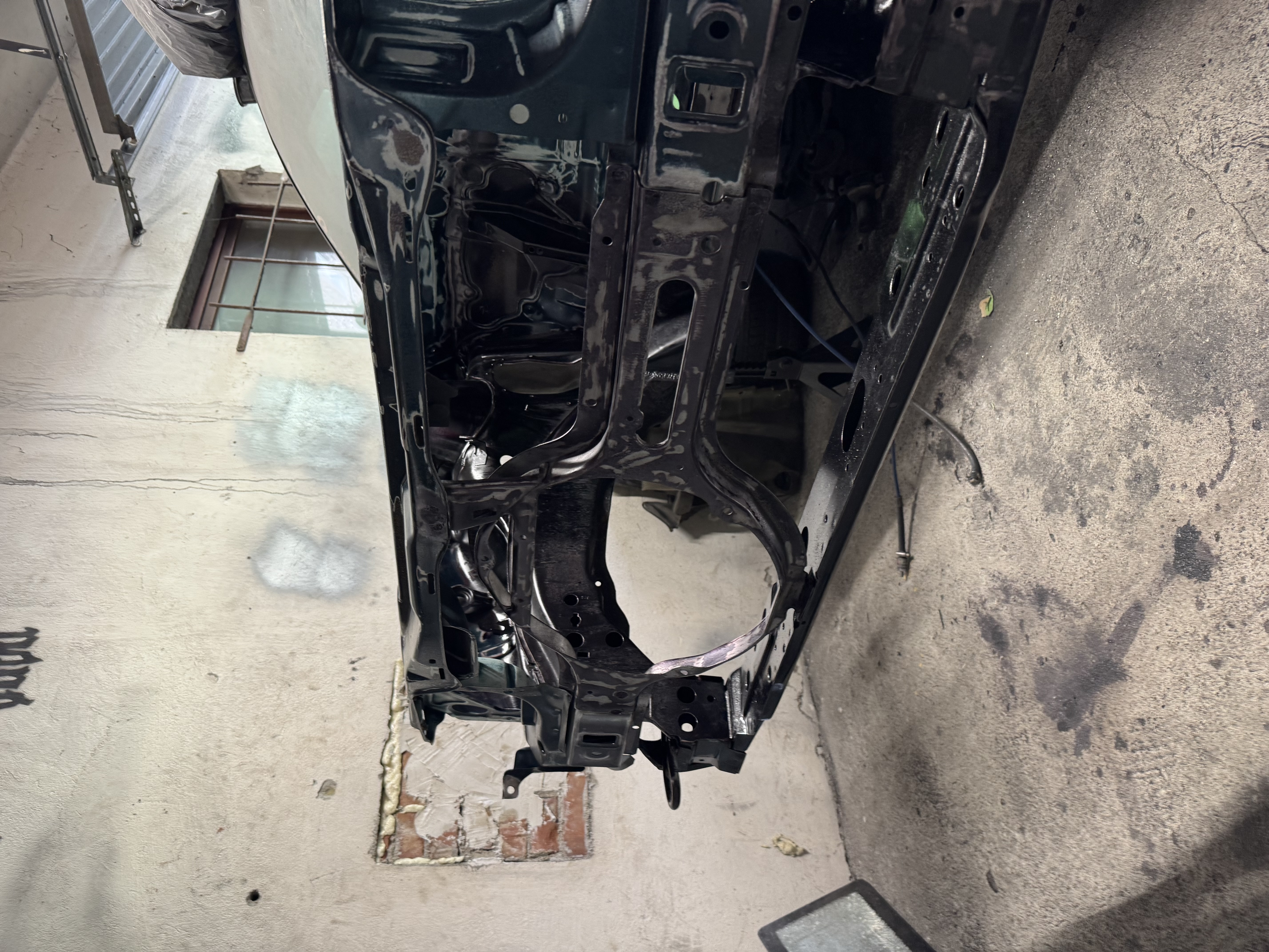

A więc ciąg dalszy :-)
Dalej zabrałem się za spawanie kilku o dziwo małych dziur, jedyna większa, którą znalazłem znajdowała się pod matą w podszybiu, ale na szczęście nic strasznego, dorobienie otworów pod nową nagrzewnicę, rurki od klimy i spływ skroplin (tak, będzie klima), zaspawanie jednego otworu po starej nagrzewnicy oraz wspawanie pasa przedniego pod dodatkowy wiatrak, co było chyba ostatnim etapem prac przy blacharce (przynajmniej jeżeli chodzi o komorę silnika) po czym wszystko zostało „zabezpieczone” neutralizatorem rdzy :-) mam nadzieję, że niczego nie pominąłem, pod spodem fotki bo bez nich to się nie liczy :-D
