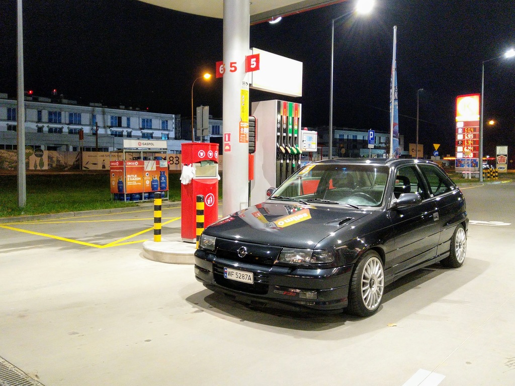

Re: Grand Sport Injection by Dudek :)
1933
21 rok - rany Julek, jak to zleciało.
Można powiedzieć, że co do zasady GSi dzielnie znosi próby czasu, choć czasem potrafi mnie doprowadzić do furii, gdzie zaczynam myśleć czy jej nie sprzedać :)
No ale jest - więc co się wydarzyło od 2021?
- auto odstało nowe opony Hankook i w końcu felgi przeszły pełną regenerację
- w tym roku - kompletne nowe hamulce z tyłu - przewody, tarcze Brembo, klocki Ferodo, do tego nowe zaciski, wszystkie nowe bebechy od ręcznego
- korozja - pojawiła się przy punkcie podparcia tylnej lewej sprężyny, przy tłumiku - wstawione nowe wzmocnienia przy podłużnicy, wszystko odczyszczone, zabezpieczone, będzie spokoj. Tak, to trzyma się dobrze, przypominając - auto ma do dziś dzień fabryczne progi i fabryczne nadkola
- wymieniony aparat zapłonowy - z rzeczy mechanicznych
- stylistycznie wróciły oryginalne tylne lampy, Irmschery na razie od 4 lat leżakują w piwnicy ;)
- pojawiły się też nowe mieszki, bo stary się zwyczajnie zużyły
A tak to jeździ, skręca, hamuje, technicznie wszystko zadbane. Wiadomo - przy kręceniu potrafi lekko dyma puścić, ale silnik ma 34 lata, więc ma prawo już gdzieś uciekać z idealną szczelnością. Ważne, że przy normalnej jeździe nie ma tematu dolewania oleju, wycieków czy innych tematów.
Co dalej - w sumie dalej trzymać jak jest, choć teraz jak już są dzieci, to raczej zrobię podejście w przyszłym roku do uruchomienia klimatyzacji. Przebiegowo - dziś 245000km, więc od kupna 17 lat te,u przybyło jakieś 38000.
