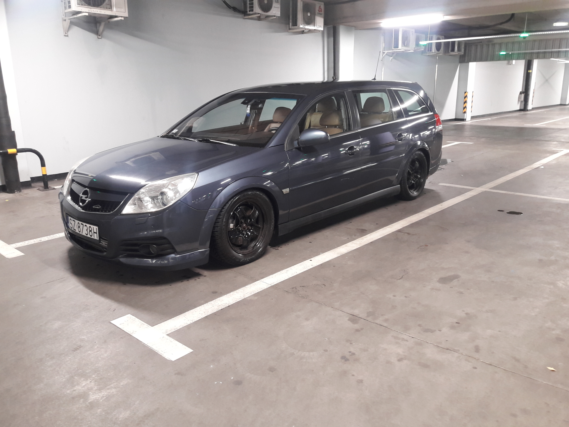

Siema wszystkim :)
Oto moj dupowoz na codzien Opel Vectra C
po wysluzonej omedze przyszedl czas na cos nowszego, i padlo na kolejnego opla :)
jestem posiadaczem Vectry juz od ponad roku czasu i sprawuje sie super, wiec postanowilem ja wam przedstawic.
Opel Vectra C 2.8V6 Turbo 230ps(bylo w serii) 2006r. Lift + LPG
przebieg z jakim kupilem to 280Kk nalotu i caly czas rosnie, obecnie jest 318KK --> 340k

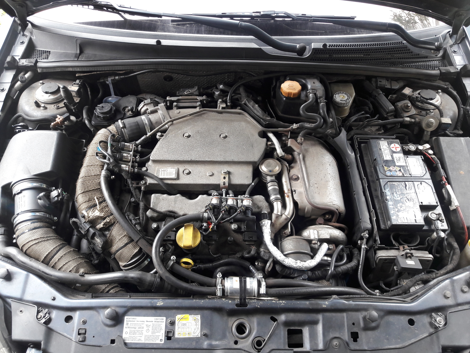

po zakupie, bylo troche do roboty pod wzgledem mechanicznym tak jak wymiana wszystkich 6 cewek oraz 6 swiec zapolonowych, czujnika doladowania oraz zaworu sterownia gruszka, po tych czynnosciach odzyskał chęci do jazdy :)
Z wyposazenia jest prawie wszystko :
LAKIER Z168 METRO
ABS-
ESP-
4 x ELEKTRYCZNE SZYBY
8 x PODUSZKA POWIETRZNA
KOLOROWA NAWIGACJA MAPA POLSKI DVD90
AUTOMATYCZNA KLIMATYZACJA CLIMATRONIK 2-strefowy
REFLEKTORY BI-XENONOWE Z DOŚWIETLANIEM
PODGRZEWANE SIEDZENIA PRZÓD TYŁ
CZUJNIKI PARKOWANIA PRZÓD I TYŁ
PODŁOKIETNIK PRZOD TYŁ
TEMPOMAT
WSZYSTKIE LUSTRA FOTOCHROMATYCZNE
SZYBA CZOŁOWA FOTOCHROM
DOMYKANIE I OTWIERANIE SZYB Z PILOTA
KLIMATYZOWANY SCHOWEK
ELEKTRYCZNIE STEROWANE I PODGRZEWANE LUSTERKA
FOTEL KIEROWCY Z PEŁNA REGULACJA I PAMIECIA
CENTRALNY ZAMEK
REGULACJA KOLUMNY KIEROWNICZEJ
DODATKOWE GNIAZDO PRĄDOWE W BAGAZNIKU
HALOGENY PRZECIWMGIELNE
WEJŚCIE AUX-IN
SYSTEM ISOFIX
SKÓRZANA TAPICERKA JASNA(banan)
ZAWIESZENIE IDS+
KIEROWNICA OPC
AUTOMATYCZNA KLAPA BAGAŻNIKA
Z Modyfikacji jakie sa na pokladzie
DOKŁADKA PRZEDNIEGO ZDERZAKA OPC
DOKLADKA TYLNEGO ZDERZAKA IRMSCHER WRAZ Z TLUMIKAMI X4
LOTKA NA KLAPE OPC
KIEROWNICA OPC Z SCIETYM DOŁEM ORAZ OBSZYTA JASNA NICIA
PRZEDNIA CHROMOWANA DUZA LISTWA Z ATRAPY POMALOWANA W KOLOR NADWOZIA
ZAWIESZENIE GWINTOWANE KW
UKLAD WYDECHOWY PÓŁ PRZELOTOWY, USUNIETE FABRYCZNE ZWEZENIE( W PLANIE DP3 CALE BEZ PIERWSZEGO
KATA,ORAZ USUNIECIE DRUGIEJ SONDY)
FELGI ALU RONDELL 18'' 8.5J + TYŁ DYSTANSE 20MM
WKŁADKA KN + USUNIECIE FABRYCZNEJ ZWEZKI W PUSZCZCE FILTRA
Duzy IC Fmic
Bandaze na calym ukladzie dolotowym
W najblizszym planie
HYBRYDA 19T
PROGRAM 300+
OWINIECIE WSZYSTKICH RUR WYDECHOWYCH BANDAZEM TERMICZNYM
ZMIANA WSZYSKICH GUMOWYCH ŁĄCZEŃ NA SILIKONY

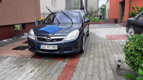

Pierwsza Fotka zaraz po zakupie, za jakis czas zaktualizuje :)

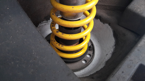

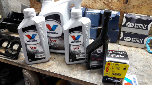

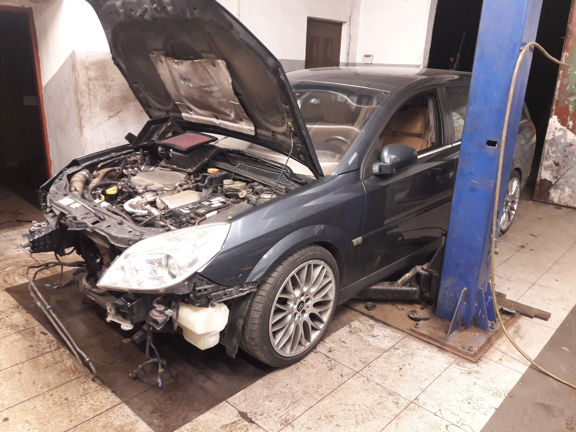

Z ostatnich prac przed zima to konserwacja przednich kielichow, jak wiadomo lubi je rudy w kazdej VC i signum, takze to mam juz z glowy, kolejna fotka to wymiana uszczelek pod kolektorem ssacym oraz jego podstawa oraz oleju i filtra, zawsze przed wymiana oleju dodatkowo robie plukanke :)

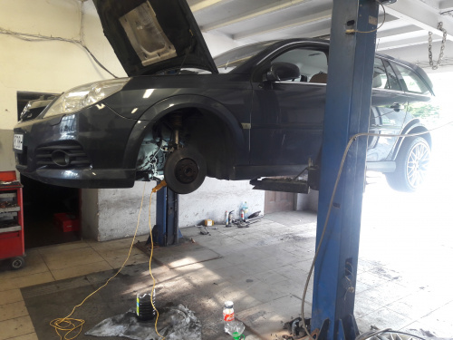

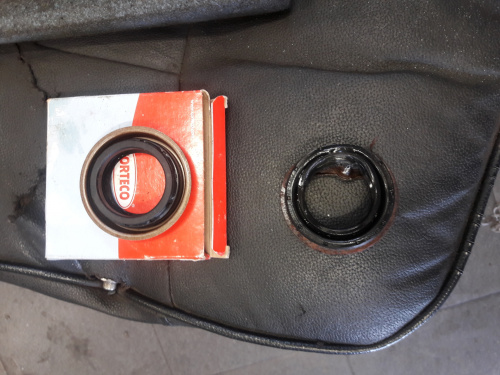

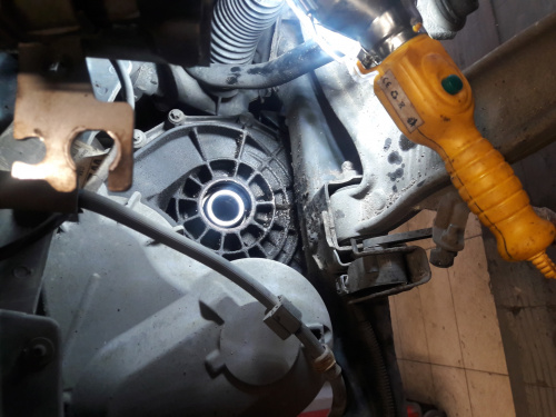

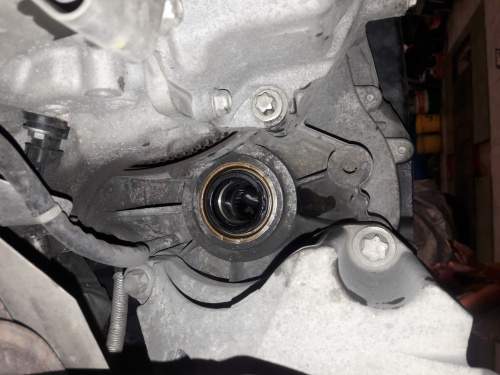

Drobne usterki i mala wymiana,od pewnego czasu borykalem sie z problemem przy ruszaniu i zmiany biegow przy malych predkosciach a dokladnie bylo sluchac stukanie, okazalo sie ze zrobil sie luz na przegubie wew. od strony dlugiej polosi co ponoc jest standardem w tych silnikach.
Dlatego odrazu kupilem calosc czyli przedluzke poloski oraz sama polos, dodatkowo wymienilem lozysko na nowe w podporze,nowe uszczelniacze polosi i olej do skrzyni :567:

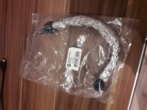

Nowa Odma pod Turbo,po jej wymianie turbo zaczelo wkoncu dobrze podawac, oraz trzyma cisnienie w ukladzie a winny temu byl uwalony zaworek zwrotny w starej odmie ktora cisnienie puszczala do silnika

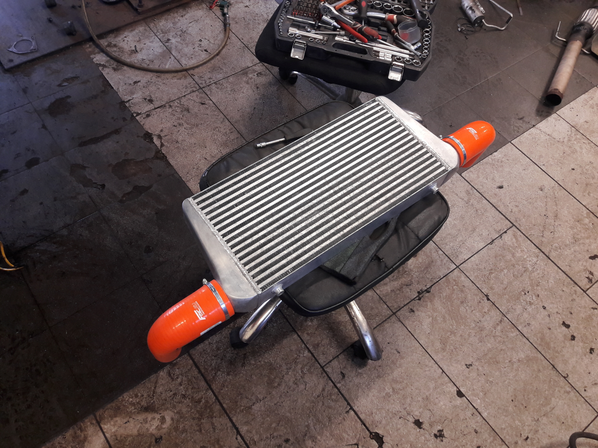

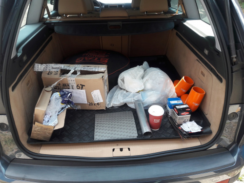

W nasteponym tygodniu jak czas pozwoli, wrzuce wiekszy IC z FMIC bo graty juz doszly :D

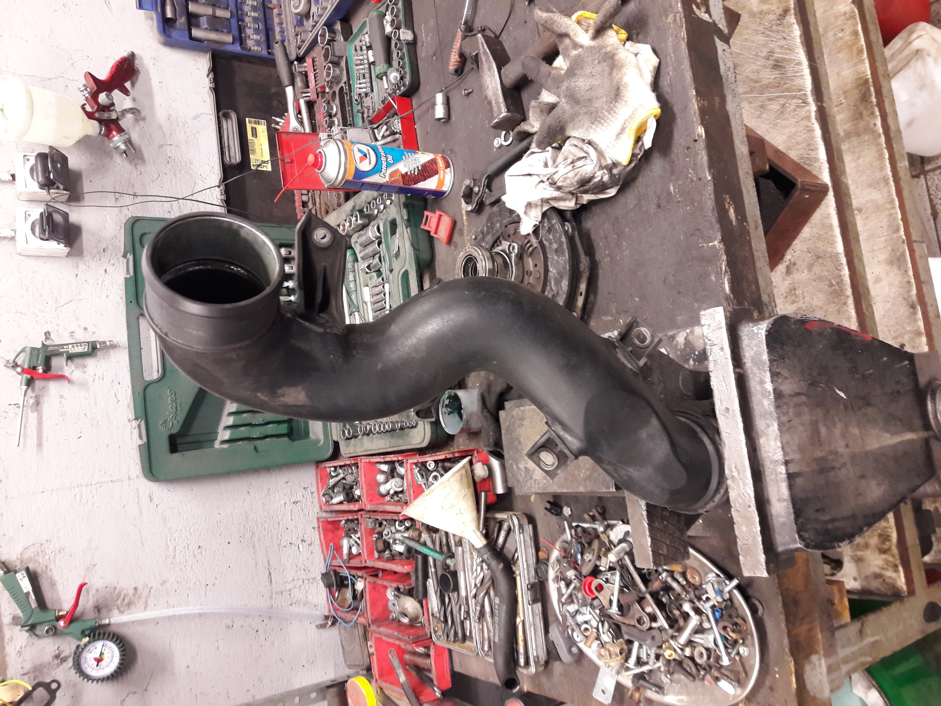

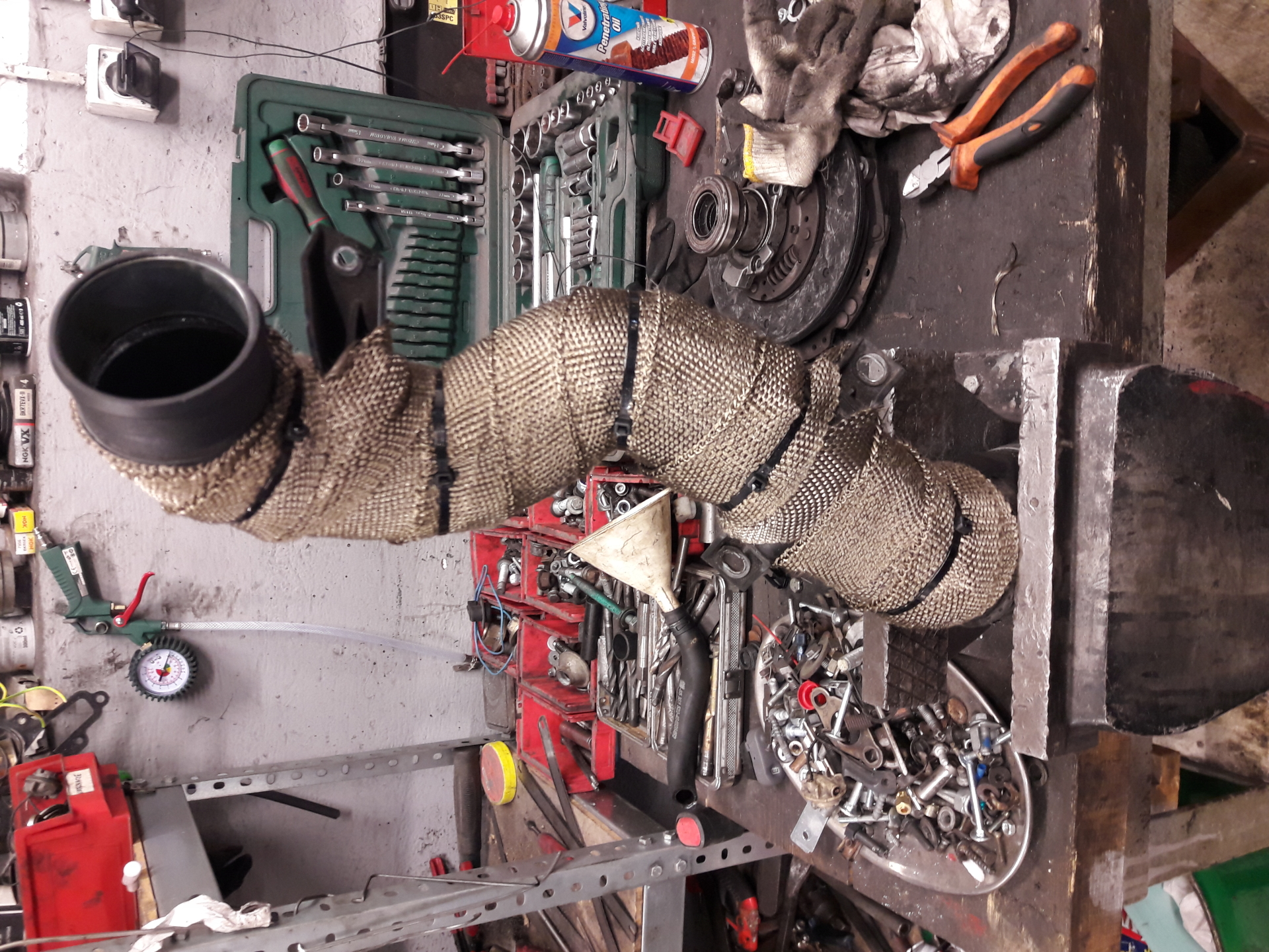

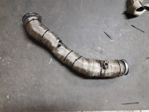

jakis czas temu wpadl wiekszy IC oraz zostaly zabandazowane rury dolotowe, poprawa jest odczuwalna :)

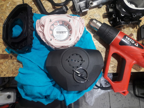

Z drobnych rzeczy zmienilem znaczek w kierownicy, Vectra c po lifcie ma ta wade, ze schodzi z niego chrom :573:
