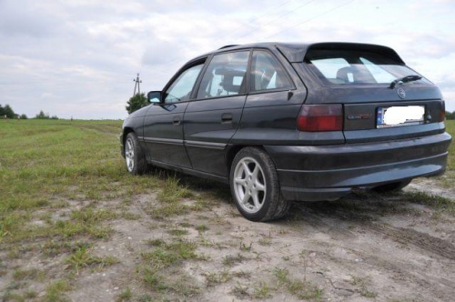

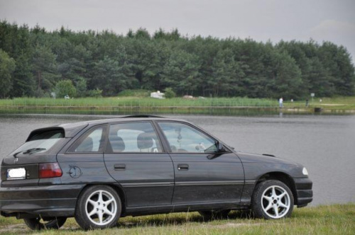

Zdjęć z początków za bardzo nie mam. Zresztą nie było czego fotografować, taki zwykły pięciodrzwiowy gls pomalowany na grafit e266. Zdjęcia gdzieś uciekły, po tym jak zacząłem się bawić systemami operacyjnymi (Ach te Ubuntu)
Przeprowadzone zmianki (idąc od przodu):

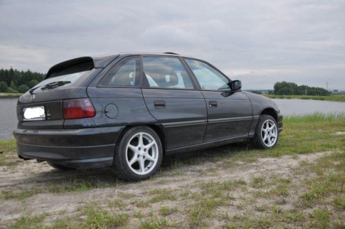

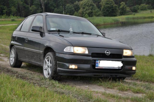

Białe kierunki

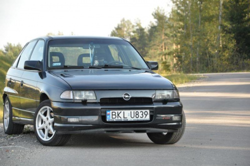

Pakiet Gsi: grill, zderzak przedni z halogenami i zaślepkami oraz nadkola do niego, zderzak tylny, lotka, oczywiście bez progów… no i maska z wygłuszeniem..
Felgi aluminiowe 15’ ze standardowych 14’
Siłowniki maski (nie lifty)
Instalacja przekaźnikowa świateł
Wygłuszenie maski i ściany grodziowej
Lampiony gsi tylne
Blenda pomiędzy światłami
Elektryfikacja anteny radiowej
Zdemontowane oznaczenia z klapy tylnej i błotników
Dysze spryskiwaczy od Fiata (teraz psikają 4 strumienie )
Obudowy lusterek w kolorze

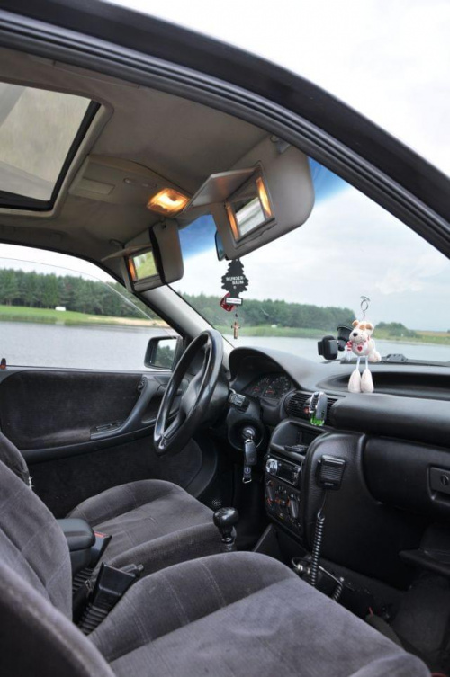

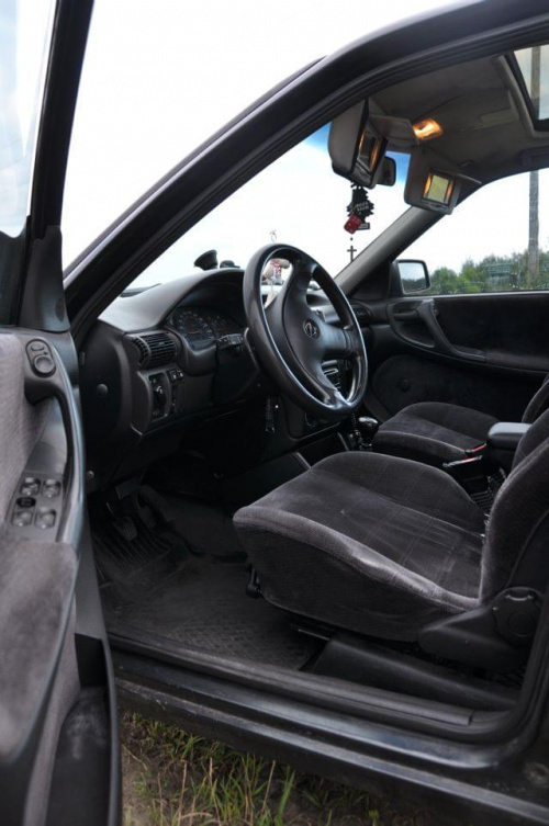

Kierowniczka Gsi
Elektryfikacja szyb – wszystkie cztery wraz z przełącznikiem poczwórnym z cabrio
Elektryfikacja szyberdachu (od tego wszystko się zaczęło)
Elektryfikacja luster – oczywiście z podgrzewaniem
Montaż ściemniacza do lampki, Edo-Up, czy coś takiego, do lampki z Vectry A

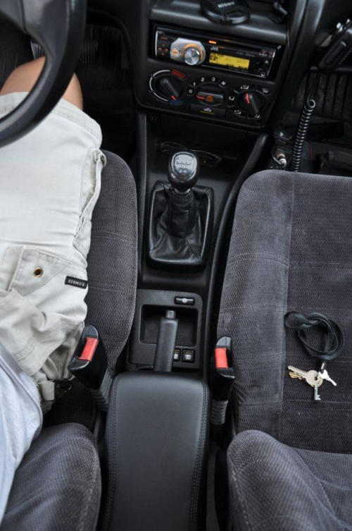

Montaż podłokietnika, dedykowanego do wnętrza Efki
Tempomat z Omegi B
Montaż regulacji prędkości wycieraczek z kólkiem z Omegi B

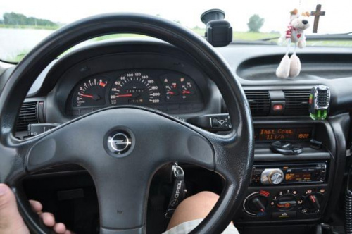

Oczywiście MID z full pakietem, poza poziomem oleju i klocków hamulcowych
Audio: radio JVC KD-R811, Cd/mp3/ 2x usb/ iPod
wymienione głośniki przednie, tylne w półce a także wzmacniacz 4- kanałowy 800w blaupunkt ze skrzynką basową (czego bym w życiu ponownie nie kupił, było się troszkę młodszym :) )
Malunek wskazówek zegarów na czerwono

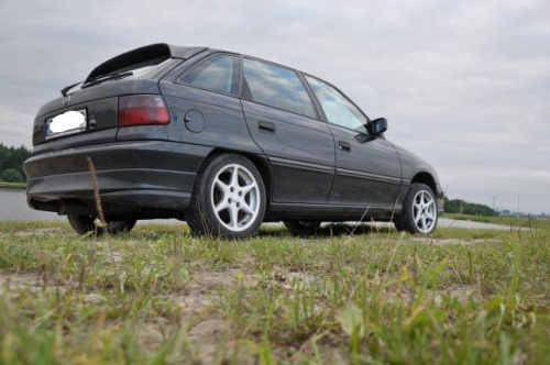

gleba oczywiście => spręzynki już zakupione, jeszcze amorki i montaż na wiosnę

borysn95_1 pisze:tylko sterczy przód niemiłosiernie
pewnie przy wysoko jest, ale i tak musze powiedzieć, że jest o wiele niżej z tym hokejem. Mam w garażu niewielki próg, na który najeżdzam troszkę z dołu to hokej jest ze 3 cm nad nim. A i tak myślałem, że go oberwę
Re: Astra HB by LuiS
8
Ten przód też mnie koli w oczy. Gleba w najbliższych planach. Co najmniej -60, -40. A z tym tłumikiem to miałem problem. Jest niby dostosowany do astry F i ma mocowanie w takim miejscu, że tak się schował. Grom wie co z nim teraz robić...

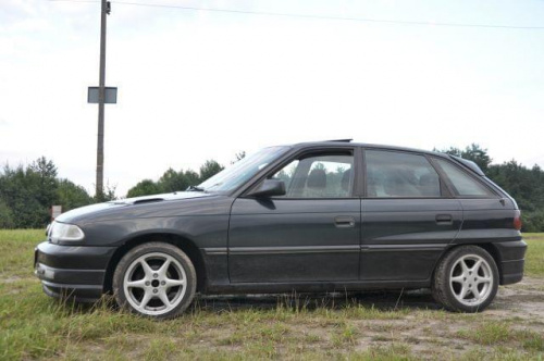

Astrolot dostał "nowe", stare bębny i zaciski hamulcowe, tyle że w kolorze czarnym
Trochę marne zdjęcia, ale pomyślałem dopiero jak założyłem koła :570:
Aktualny wygląd mojej astrolotni - stan na 29.09.2011
