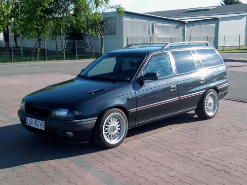

Blacha Aśki jak na 21 lat jest wręcz w stanie idealnym oczywiście nigdzie nie była malowana, ma kilka małych wgniotek i rys , podłoga również w bardzo dobrym stanie w kilku miejscach pojawia się minimalna ruda którą nie długo zwalczę.
Mechanicznie jest kilka rzeczy do zrobienia ale to same pierdoły.
Musiałem podnieść bo dla mnie stała za nisko i była bardzo twarda i serce mnie bolało jak jechałem po nierównościach a z przodu waliły amory a koła tarły o tylne błotniki.
Kilka fotek zaraz po zakupie i podniesieni samego tyłu na ori springi z poprzedniej astry
później trafiły springi irka które wyciągnąłem z poprzedniej astry i tył trochę siadł. Tył nadal jest wysoki i wyższy niż w poprzedniej astrze (nie wiem dlaczego)
zafundowałem Asi również SPA :)
przy okazji wymiany sprężyn z przody wymieniłem również tuleje wahaczy, sworznie stabilizatory i końcówki drążków teraz zawieszenie jest w idealnym stanie po za amorkami bo byłem zmuszony założyć zwykłe olejowe
teraz Asia prezentuje się tak, wiem że nadal tył stoi wysoko ale na razie nie mam pomysłu co z tym zrobić
w najbliższym czasie planuje zmienić opony na 205/50 R16 w tej chwili są 205/45 R16, jutro jadę na ustawienie zbieżności zamierzam również zmienić maskę na maskę GSI w kolorze nadwozia (mam taką z poprzedniej astry)
na chwilę obecną to tyle, oczywiście będę informował o postępach w pracach nad Czarną Aśką :)

Może z tyłu masz sprężyny z HB...?
Na oryginalnym zawiasie GSI czyli amorki plus sprężyny Irka -30 :) A tak jak Twoja teraz stoi to moja stała mając w środku tylko 2 fotele, bez kanapy, boczków i wszelakich plastików w bagażniku :D

na pewno mam od kombi springi irka -35 i na nich moja poprzednia stała ok jak dla mnie, a ta na nich stoi jak przednia w serii - nie wiem o co chodzi

Kindziel, nie zakładaj takiego rozmiaru opon (za duże i mogą obcierać) tylko zostań przy tym co masz, przyczepność musi być jakaś. i popracuj z tyłem, bo to jak wygląda teraz to coś strasznego, springi jakieś -60 szukaj do kombi albo -30/40 z hb powinno odpowiadać -60, bo przód to pewnie też -60 jest

Bardzo ladna jest Tyl krzyczy ale pewnie i to poprawisz a co do opon tu nie lepiej 195/50 ?
co do tyłu coś się wymyśli, a co do opona to właśnie waham się między 195/50 a 205/50
te opony co mam mają za małą średnice najbardziej zbliżone do oryginały jest 195/50 R16, przód w tej chwili jest opuszczony -35 ale wiadomo v-ka trochę waży :), tył również powinien być -35 ale nie wiem dlaczego tak wyszedł spróbuje je jeszcze zamienić jak sugeruje AndziA
