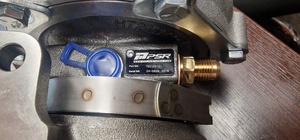

jeszcze doszedł fajny czujnik aby monitorowac olej :)
https://tomson.com.pl/product-pol-4072- ... e_shopping

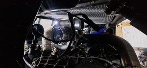

a co do postepów prac powiem tak zacząłem robić podłoge ( sam ) i jakoś to wyszło , teraz została antena dachowa do zmiany i pare innych rzeczy .
Co do motoru to udało mi się go cofnąć na orginalne miejsce jedynie poszedł ze 2 centymetry bliżej podłuznicy ale mocowanie jest w tych samych miejscach , bo miałem problem z poloska , za duzy kąt miała no i auto nie zrobiło duzo kilometrow tylko po placu a już była osłona przegubu przebita :(
była walka ale sie udało zyskałem duzo miejsca z przodu .
https://www.imagebam.com/view/METB5WY
wszystko mieści sie prawie jak seryjna skrzynia , jedyny minus to nie moge dać pełnego w prawo gdzyż opona ociera o obudowe skrzyni ( tam gdzie jest pompa oleju )

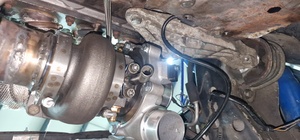

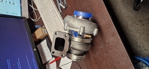

Aby nie było że nic się nie dzieje , ano dzieje się i to dużo . Na razie jestem na etapie dobrania paska pod spreżarke klimy , tak klimy dokładnie , spreżarka z fiata 1.3 jtd czy jakoś tak ( fajna bo mała ) , sama sprezarka juz założona teraz czekam na paski bo juz mi sie dzisiaj nie chciało jechać po raz n-ty do hurtowni po paski . Sama logika sprezarki i całej klimy bedzie opierała sie na emu , czyli czujnik cisnienia no i max rpm do 3000 i max tps do 40 % , aby pracowała tylko na jałowych i na cruzingu chillout-owym , a jak w palnik to od razu się rozłącza :)
poza tym soft w skrzyni czeka zmiane , środek praktycznie złożony i łamie się nad jedną rzeczą która jest droga , powiem że najdroższa jaką mi przyjdzie kupić .
https://fmic.pl/366245-rtmg-performance ... -0254.html
a na razie jakoś tak jedzie :)
