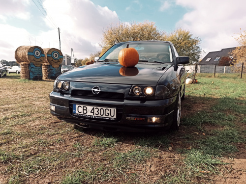

No i sezon ma się ku końcowi. Widze ruch w temacie, że ja pierdziele więc dla tych co pozostaja wiernie na forum garsc informacji ;-)
Na poczatku sezonu miałem awarię pompy oleju. Zakupiłem nową i od razu mase części, które przy okazji trzeba było/można było wymienić.
Wpadły wałki z Rewara oraz koła regulowane
Wszystko poskladane, działa i śmiga.
Jednak ta awaria spowodowała, że chciałem mieć stały wgląd w ciśnienie oleju. Dlatego wpadł zegar, czujnik i adapter w kratkę nawiewu z druku 3D. Bardzo fajnie sie wpasowało
Udało się kupić fabrycznie nowy schowek na kasety. Idealny gadżet z epoki. Nie wiedziałem jednak, że aby to założyć trzeba miec inny tunel środkowy. Na szczęście udało sie znaleźć i kupić. Ciężko z tym jednak jest bo bardzo mało ich.
No i ostatni mega zakup. Gabele :-)
I wypad po dynię na Farme Dyni :-)
W międzyczasie działo się w sumie sporo. Wyczyszczone podszybie i uszczelnione na nowo nowymi uszczelkami, klimatyzacja uruchomiona bo ulecialo wszystko. Nieszczelbosc byla na czujniku. Założyłem fabrycznie nowe lampy tylne z GSi (kolosalna różnica). Dołożony tez jeat moduł skandynawski i manetka z Omegi z regulacją prędkości pracy wycieraczek.

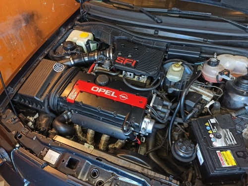

Jako, że ubytek płynu chłodniczego jest coraz większy, to niebawem zabieram się za wymianę magistrali oraz trójnika wody. Przy okazji planuję polakierować kolektor dolotowy co by było przyjemniej dla oka i dla samej mojej świadomości :P
Magistrala z nierdzewki czeka, wąż nowy zakupiony.
Pozbyłem się również powerczapki. Stwierdzam, że szkoda wywalać SFI boxa bo jednak to nieodłączny symbol C20XE. Może i mniej "tuningowo", ale podoba mi się taki oryginalny wygląd pod maską.
W kwietniu auto będzie strojone pod te wałki, zobaczymy co wyjdzie.
Re: Co ja pacze ? WOW GSi16V !
225
Na pewno jest ciszej przy SFI. Powercap dawał bardzo charakterystyczny głośny pomruk zasysanego powietrza. Oprócz tego ciężko wychwycić różnice. Tylko raz wyjechałem po zmianie na drogę i nie sprawdzałem "osiągów", ale miałem wrażenie, że troche wcześniej motor się budzi.
Powercapa sprzedałem i nie planuję do niego wracać, a ile dokładnie on sam od siebie dodawał i jak wpływał na charakterystykę to się okaże podczas pierwszego pomiaru przed strojeniem. Sam jestem ciekawy i na pewno podzielę się tą informacją ;-)
Póki co jestem przekonany, że to gadżet bardziej niż modyfikacja warta pieniędzy pod kątem przyrostów :-)
