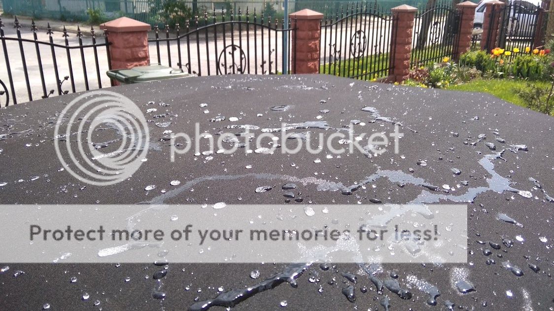

oczywiście dach został przygotowany (umyty) i zaimpregnowany, efekt był taki:
osobiście nie uważam tego za doskonały efekt ale cieszyło oko, niestety jak dla mnie nie dość długo się utrzymał taki efekt bo około 4 miesięcy, potem już tylko miejscami było jak trzeba.

felek666, swego czasu, gdy jeszcze F Cabrio jeździłam to kilka śmieciowych preparatów z marketu testowałam i chcąc nie chcąc najlepiej spisał się właśnie SONAX z tym, że po impregnacji i wyschnięciu preparatu nakładałam kolejną warstwę. Efekt się trochę wzmocnił i wytrzymał pół roku :564:

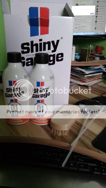

Przyszedł czas na następny test, tym razem trafił do mnie cleaner i impregnat od SHINY GARAGE
Oczywiście zabrałem się do roboty i wpierw umyłem dach na myjni piana aktywną, następnie został użyty cleaner z zestawu wraz ze szczoteczką, która była do niego dołączona.
Swoją drogą co zestaw to inny gadżet dołączony, sonax miał miękką gąbkę, carplan twardą, meguiars nie miało nic w zestawie a shiny garage daje szczotkę.
Po czyszczeniu został nałożony impregnat, sam impregnat mnie zaciekawił bo miał zapach rozpuszczalnika do lakierów i wpierw wypróbowałem go na mniej widocznej powierzchni gdyż nie byłem co do niego pewien.
Na koniec efekt po zaimpregnowaniu, dołączam także krótki filmik.
W przeciwieństwie do meguiars widać efekt, zobaczymy jak długo się utrzyma
