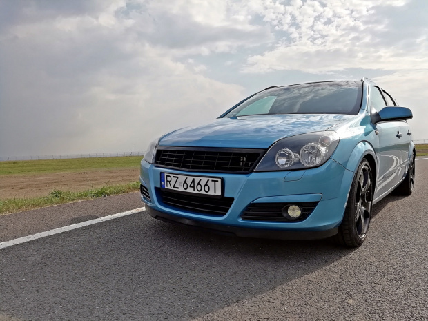

Postprzez GOREK » 8 września 2018, 21:23
Witam

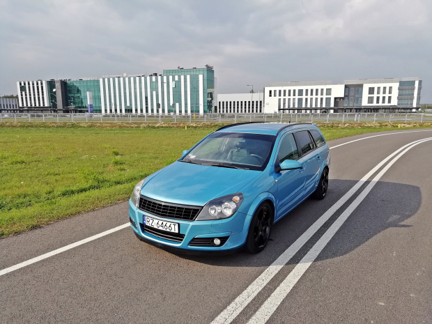

Oto mój nowy zakup i kolejna astra :D
Po bardo długich poszukiwaniach udało się znaleźć dość nietuzinkowe auto. Kupione jako totalna seria na zimówkach i kołpakach :)
Szukałem konkretnie tego silnika i nadwozia kombi. Oglądałem kilka astr, jednak każda miała jakieś ale....
Gdy zobaczyłem ogłoszenie, zakochałem się od razu... następnego dnia wolne w pracy i jazda pod Łódź na oględziny, które zakończyły się sukcesem i astrą wróciłem do domu ;) Astra świeżo sprowadzona z DE. Zarejestrowałem i jak zwykle miał to być dupowóz, a skończyło się jak zawsze :D
Opel Astra H Kombi data zakupu 06.02.2018r.
Rocznik: 2005 model/rejestracja 2006
Silnik: Z18XE 125KM
-el. szyby przód
-el. lusterka
-tempomat
-klimatronic
W sumie mi wystarczyło do zakupu :D
Modyfikacje po zakupie:

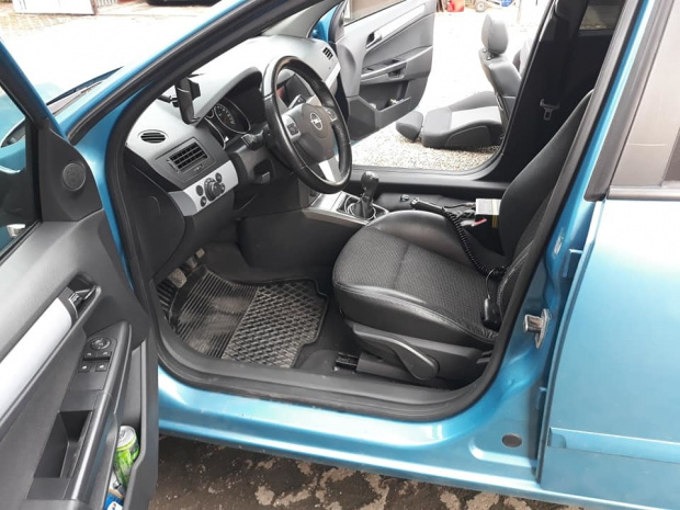

-fotele półskóry/kanapa dzielona na 3
-kierownica OPC
-dekory wymienione na piano black + radio 1 din Alpina
-zmieniony mieszek i gałka biegów
-lotka na klapie wzór OPC
-grill IRMSCHER z ramką w czarnym połysku
-koła 18"/8" IRMSCHER pomalowane proszkowo na czarny połysk
-nowe opony 225/40R18
-sportowe sprężyny EYBACH -50/40 (siadło około -40/30)
-maksymalnie przyciemnione szyby
-instalacja LPG Stag
-wywalony hak -jeszcze zostało wykręcić belkę, ale to przy konserwacji spodu.
-astra przeszła 1-do etapową korektę lakieru wraz z zabezpieczeniem woskiem
Jak zwykle jest tego sporo, a co dojdzie do skutku to zobaczymy...
Na pewno zostanie rozbudowane Car Audio w oparciu o graty z Astry G
Dystanse do kół 10 lub 15mm
Jest pomysł na oklejenie wnęki zderzak i może boków w ciekawy delikatny wzór.
Mój pomysł na ten samochód to Ten specyficzny kolor + dodatki w czarnym połysku.

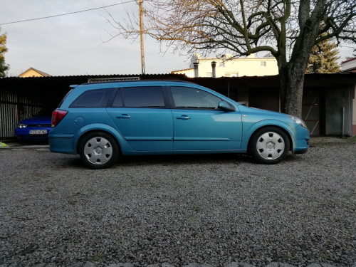

Tak wyglądała po zakupie:

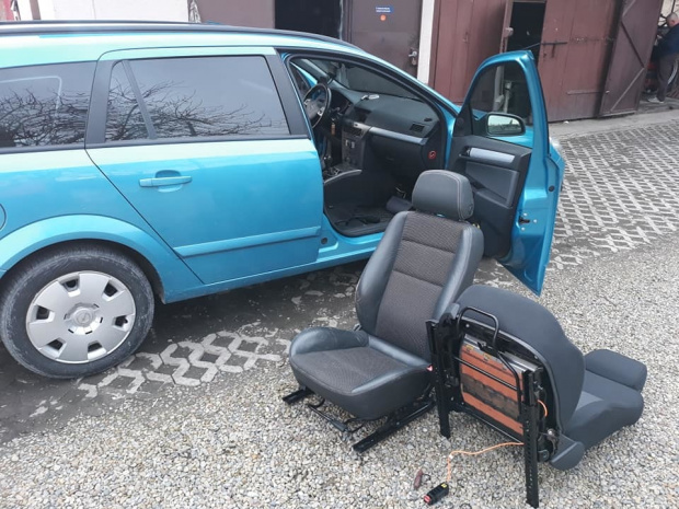

Wymiana foteli:

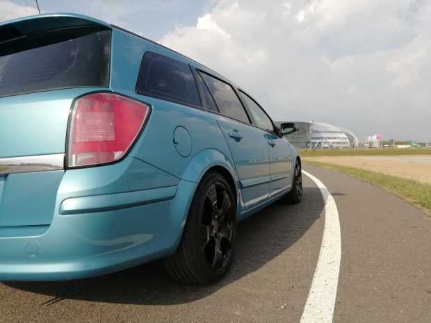

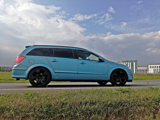

Obecne fotki:
Tutaj foto jak bardzo różni się ten lakier od lakieru z OPC a często ludzie pytają czy to kolor OPC

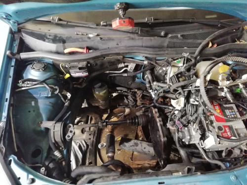

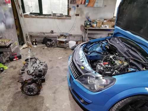

Postprzez GOREK » 12 grudnia 2018, 20:03
Dawno nic nie pisałem, ale jakoś nie miałem weny przez ostatnie wydarzenia związane z astrą...

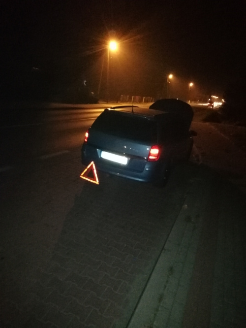

Końcem października astra strzeliła niemiłosiernego focha.... :573:

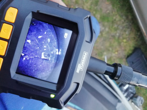

Auto nagle zaczęło pracować na 3 gary, tłuc się, wywaliło czeka i zgasło...
Dotoczyłem się na zatoczkę autobusową. Sprzwadziłem płyny ogólny stan wizualny i spróbowałem odpalić.
Niestety po paru sekundach kręcenia odpuściłem, bo nie było oznak że zapali.
Mam wykupione asistance i po 40min była już laweta po mnie w Dębicy, bo tam astra padła..

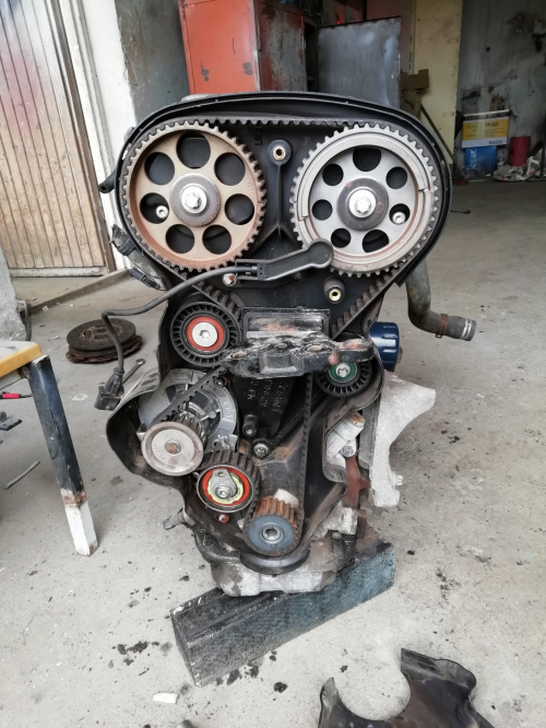

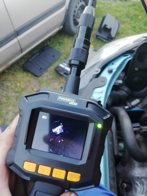

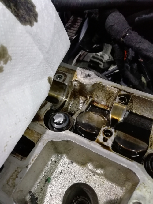

Następnego dnia w czwartek po pracy pojechałem oglądać co się stało. Pożyczyłem kamerkę bo obstawiałem że coś się mogło w środku zwalić... Moim oczom ukazał się niepokojący widok... Kawałki metalu w 1 i 3 cylindrze...

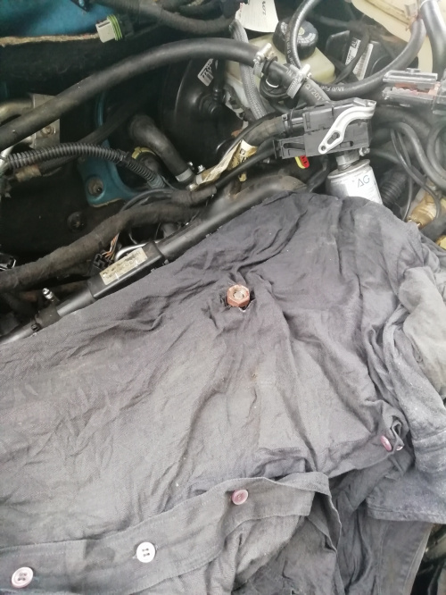

Najpierw zdarłem kolektor ssący żeby podpatrzeć zawory.. niestety nic nie było widać.
Zabrałem się na zrzucanie głowicy, niestety przy tej czynności zerwały się 2 łebki od szpilek, co było bardzo dziwne.
Następnego dnia w piętek starałem się je obspawać i odkręcić niestety musiałem je rozwiercać..

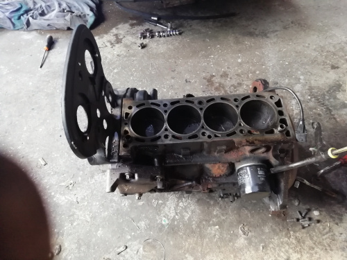

Po zdjęciu głowicy okazało się że kompletnie rozpadło się jedno gniazdo wydechowe na 1 cylindrze i jego kawałki powpadały przez koloktor też na 3 cylinder tak niefortunnie ze zostały uszkodzone gładzie cylindrowe na samej górze przy gmp...
Po przekalkulowaniu wszystkiego zapadła decyzja o kupnie całego nowego słupka.

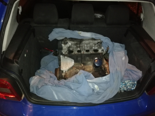

Udało sie znaleźć ciekawą opcję 140km od Rzeszowa. Silnik z Merivy Anglika po przebiegu 103tys mil czyli około 165tys/km.
Wieczorna wyprawa Guzmenem i o 21:00 silnik już był zapakowany do bagażnika :564:

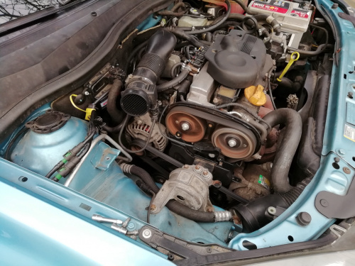

W sobotę zabrałem się za zbrojenie nowego słupka.
Nowy rozrząd nowe sprzęgło wysprzęglik uszczelki pod kolektory i pod klawiaturę...
Niestety sam nie potrafiłem sobie poradzić z wsadzeniem silnika spowrotem, więc szybki tel i w sobotę o 19-stej zjawiła się ekipa kolegów dzięki której udało się wsadzić silnik na swoje miejsce ;)
Po niedzielnej przerwie, w poniedziałek od rana razem z Exiem zaczęliśmy wszystko podpinać i skręcać do odpalenia.
Po 2-3 razach kręcenia bez zapłonu jak olej doszedł na wałki, altra odpaliła od strzału :564:
Niestety to nie koniec przygód...

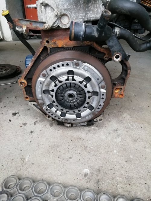

Okazało się że coś źle poskładałem rozrząd a konkretnie pompę wody i miałem wyciek płynu, ale co gorsza nie udało się nam odpowietrzyć sprzęgła i przy tej próbie strzeliło uszczelnienie wysprzęglika a pedał sprzęgła był sprężysty jak od hamulca....
Niestety z braku wolnego i braku miejsca zeby zrzucić samą skrzynie oddałem auto do zaprzyjaźnionego mechanika, który wydarł sanki i skrzynię... Okazało się że w sklepie dobrali mi złe sprzęgło... a konkretnie dali od 1.6....
Po wymianie sprzęgła na właściwe wraz z nowym wysprzęglikiem astra jeździła niestety w trybie awaryjnym...
Na kompie pełno błędów... okazało się ze musiałem podmienić czujnik wału i wałka rozrządu, po tym astra już była w pełni sił :564:

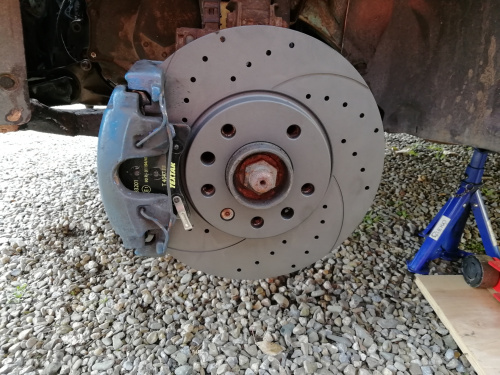

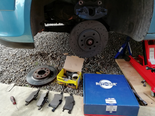

W kolejną sobotę zabrałem się za wymianę hamulcy przednich, które już czekały na wymianę od awarii..
Wybór padł na tarcze nacinane i nawiercane Rotinger oraz klocki Textar

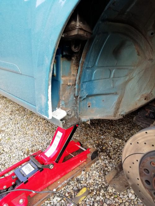

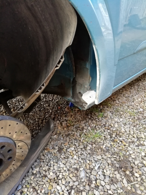

Dodatkowo przy tej operacji zabezpieczyłem błotniki przednie które są tak fatalnie zaprojektowane, ze rdza ma tam ucztę.
Oczyściłem do gołej blachy i zabezpieczyłem epoksydem.

Przykra niespodzianka. Ale przy okazji dużo rzeczy wymieniłeś które już nie powinny sprawiać problemów w dalszej eksploatacji :564: Małe zastrzeżenie do błotników. Epoksyd trzeba było pokryć jakimś lakierem, chociażby hammerite. Ja zrobiłem w VB podobnie kawałek rantu błotnika (zaprawka żeby przetrzymać do wiosny i na porządnie się tym zająć) i widzę że już ruda zaczyna brać, a było oczyszczone do gołej blachy bez plamki rdzy :/ Natomiast na drzwiach zrobiłem epoksyd + hammerite i nic nie wychodzi.
