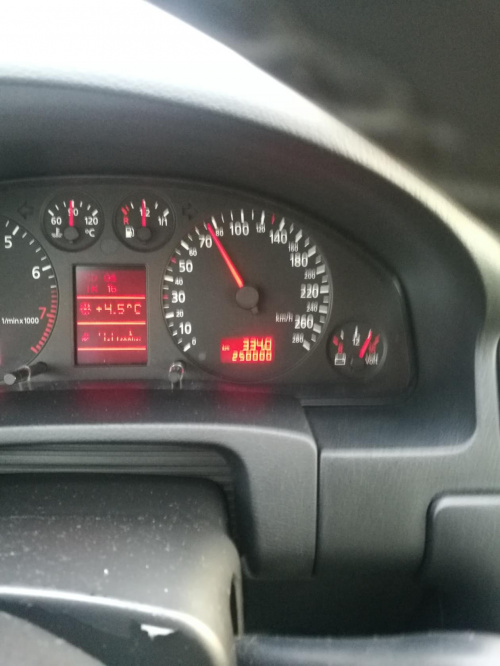

Udało się też przekroczyć granicę 250tyś km.

W październiku zająłem się w końcu wyświetlaczem FIS. Oczywiście paczka przyszła od naszych "My friend" z Chin. Jako że orginalny wyświetlacz jest matowy została też naklejona matowa folia na nowy wyświetlacz tylko niestety jest jeden problem mianowicie w okularach przeciwsłonecznych w pionie nie widzę co jest na wyświetlaczu i muszę przekręcić głowę a jak przekręcę głowę to nie widzę wyświetlaczy od licznika i zegarka :D Może kiedyś poprawie ale na razie nie chcę mi się kalibrować wskazówek jeszcze raz ...
Co najlepsze że pierwszego dnia po wymiania FIS działał prawidłowo, po 3 dniach stania po odpaleniu silnika FIS całkiem zgłupiał i myślałem o kolejnej wymianie ale po kolejnych 3 dniach w magiczny cudowny sposób wyświetlacz wrócił do normy i jest ok :573:

Niko, jeśli chodzi o zagadkę z wyświetlaczem i okularami - podaję słowo klucz: polaryzacja.
W skrócie i uproszczeniu: Twoje okulary przeciwsłoneczne są z polaryzacją. Z opisu wynika, że jest to polaryzacja pionowa. Czyli przepuszczają światło spolaryzowane tylko w płaszczyźnie pionowej (dlatego nie widzisz refleksów np.: od kałuży)
I teraz: FIS "świeci" światłem spolaryzowanym w poziomie, a wyświetlacz zegarów w pionie. A skoro Twoje okulary w neutralnej pozycji głowy przepuszczają tylko światło pionowe to nie widzisz FIS'a, ale zegary już tak.
Jak przekręcisz głowę to zmieniasz płaszczyznę okularów, więc zaczynasz widzieć FIS, a przestajesz zegary.
Ot cała fizyka ;)
Z ciekawostek możesz pokręcić głową jak jesteś na stacji, a dystrybutory mają wyświetlacze ciekłokrystaliczne, też są niezłe jaja :D albo jak masz troszkę starszego smartfona. Ogólnie tu spotykają się dwa zjawiska zasada działania wyświetlaczy LCD i okulary z polaryzacją :)
p.s. oczywiście co jest spolaryzowane w pionie lub poziomie przyjąłem arbitralnie, dla ułatwienia tłumaczenia :)

Mi się zdaje że dałem ciała przy naklejaniu foli matowej bo była to folia przeznaczona do telefonów komórkowych. Niby głupota a w przy słonecznych dniach i okularach będzie irytowało. Więc pewnie któregoś pięknego dnia wyjmę zegary zdejmę tą folię bez ruszania wskazówek i nakleję drugą ( akurat mam zapasową ) i zobaczę przed przyklejeniem jaki będzie efekt. Na razie mam przymusowy urlop bo złamałem nogę i nici z poprawek :573:
