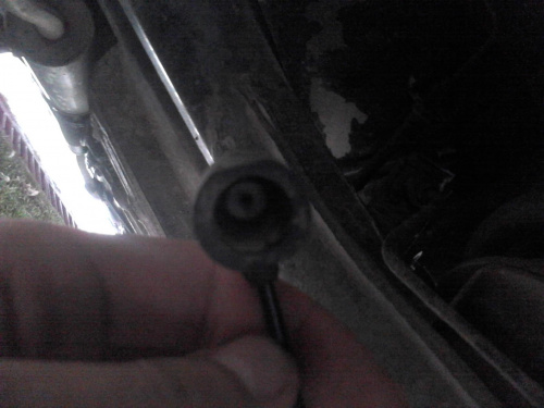

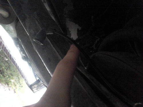

Witam, ostatnio znalazłem pewien bajer w mojej astrze chodzi mi o coś w rodzaju instalacji do podnoszenia tyłu auta. W komorze bagażnika mam wentylek z niego idą dwa przewody niesteety nie są one do niczego podłączone . Moje pytanie jest następujące, gdzie podłącza się te końcówki przewodów? Szukałem ale nic nie znalazłem więc pomyślałem, że pomożecie mi w rozwiązaniu tej sprawy :)

Jeżeli przewody nie są do niczego podczepione znaczy tylko tyle,że ktoś oryginalne amortyzatory z nivomatem(ori pompowane) zamienił na zwykłe. Jedyne co możesz zrobić z tą instalacją to wyjąc z auta i wywalić,gdyż takich amorów nie dostaniesz ale jeżeli tak to za kolosalne pieniądze.

Miały. A zasada działania jest banalna: przewody idą do amortyzatorów a w bagażniku jest wentyl samochodowy. Ładujesz bagażnik po podsufitkę lub podczepiasz przyczepkę doopka siada wtedy pompa w łapę i jedziesz.Można używać kompresora i efekt jest ten sam z tym,że masz manometr i widzisz jaką wartość napompowałeś. Jak wszystko nawet nivomat ma określone ciśnienie maksymalne i minimalne. U mnie wszystko jeszcze jest ale amortyzatory to złom i nie działa nivo.
