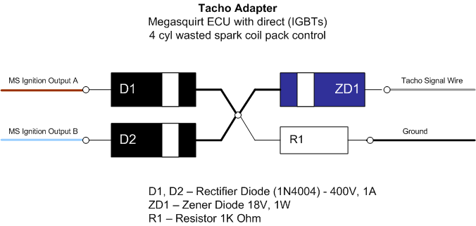

Przeróbka obrotomierza z 4 cylindrów na V6 (by Sebo 14_92)
Postprzez Luis » 10 lutego 2016, 21:55
Manual znalezione w necie przez kolegę Sebo 14_92
Dwie diody prostownicze, dioda zenera i rezystor. Składasz układ tak jak na obrazku. Do A i B podłączasz dwa sygnały z cewki (czerwono czarny, żółto czarny lub siwo czarny o ile dobrze pamiętam). Noga rezystora do masy, a z zenerki masz sprostowany sygnał do obrotomierza.

Na x30xe zamontowane w polonezie nie działa.

Wogole nic nie zyje? Na forum corsy ktos pisal ze mial problem na jednym z sygnalow z cewki, zmienil na inny i bylo dobrze. Probowales na kazdym sygnale?

To akurat u kumpla w polonezie on elektryk, więc on grzebał i mi zameldował, że nie ładzia.

Tak sobie pomyślałem, że można tanio kupić licznik od corsy b x10xe i zaadoptować bebechy obrotka i będzie działać.
Licznik na szrocie pewnie ze 30zł kosztuje.

To ja napiszę coś od siebie. Przetestowałem patent na C25XE z licznikiem z C20XE czyli obrotek do 8tys rpm. Widać było poprawę, ale to jeszcze raczej nie to, były lekkie przekłamania w górę. Porównane z licznikiem z V6.

Odgrzeje kotleta :), poradził ktoś sobie z tym tematem? I jak ewentualnie jak wygląda sprawa z przerobieniem obrotomierza w digitalu?

Ja zrobiłem na prędkości dla porównania z ori zegarami z V6 i chyba było lekkie przekłamanie w porównaniu z licznikiem R4. Tylko nie pamiętam, czy użyłem wtedy obrotka do 8tys, czy do 7miu.
