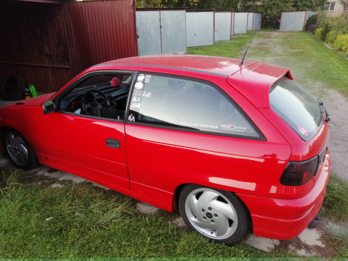

Auto wygląda teraz tak:
Moim zdaniem jest lepiej i tak zostanie. Ściągnąłem dystanse i też tak na razie zostanie.

no wszystko ładnie pięknie ale klamki w kolorze według mnie lepiej tu leżą

Klamki na duży minus niestety, nie dość że czarne to jeszcze przedliftowe, do niczego tu nie pasują :568: Reszta na plus, dobrze że już pali lepiej :)

Patrząc na auto, ciężko mi się zdecydować, które klamki są lepsze. Klamki w kolor były z vectry B, więc odstawały i w miejscu na zamek była dziura. Załatwiłem to dorobioną uszczelką, co powodowało, że zamek ciężko wracał na swoją pozycję. Dodatkowo denerwowała mnie ograniczona funkcjonalność, bo brakowało zamka z drugiej strony. Nie mówię nie kolorowym klamkom, ale muszę znaleźć takie z astry... Na razie funkcjonalność wygrała nad wyglądem.
