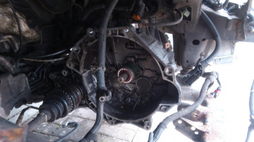

No i pierwszy zonk skrzynia jaka mam ma rozrusznik z przodu a płyta B204 z tyłu :(

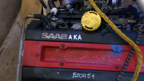

Sabaka już jest. Silnik wg sprzedającego ma 130tyś. ale znając słabość tych silników postanowiłem go od razu rozebrać i to był dobry krok.

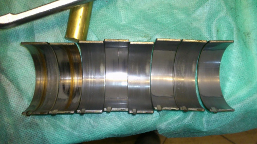

Silnik jest bardzo czysty i widać że ktoś o niego dbał wał sprawdzony prosty nie potrzeba szlifować, gładzie i tłoki bdb.

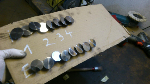

Zawory po małej polerce

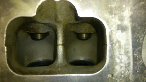

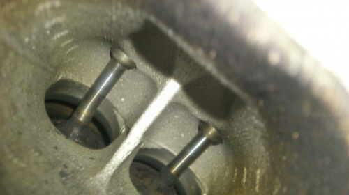

Ssący przed portem
I po, powierzchnia na zdjęciach wygląda na bardzo nierówna jednak w rzeczywistości jest w miarę gładka. Nie powiększałem kanałów, jedynie wygładzałem nierówności i różnice między kanałami. Największy zysk to przejście między kanałem a gniazdem zaworowym, ponieważ przepływ jest tam najszybszy. Polecam obejrzeć https://www.youtube.com/watch?v=iejDWSQEsqI&t=1715s

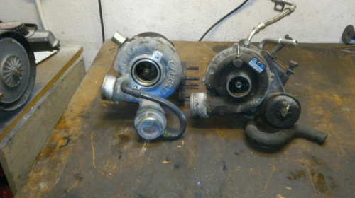

Nowa dmuchawka będzie robić robotę :D

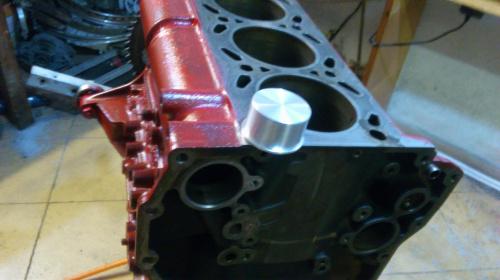

A więc składania ciąg dalszy. Głowica złożona, blok wyczyszczony, dziś zabrałem się za montaż wału.
Luzy na panewkach sprawdzone za pomocą Plastigauge luz wynosi 0,045mm na wszystkich głównych.
Do składania użyłem smaru montażowego, jest on bardzo lepki i tu moje pytanie. Czytałem że po skręceniu wał ma się dać lekko obracać "dwoma palcami" w moim przypadku da się go obrócić dwoma palcami tylko trzeba dosyć mocno ścisnąć i kręcić powoli. Czy tak ma być ? Przy skręceniu na pierwszy etap- 20Nm wał obracał się tak samo jak po skręceniu na gotowo.

Sam wał powinien obracać się leciutko u mnie tak było dopiero z tłokami jest troszkę trudniej ale też dość łatwo

Lekko to by się obracał jakbyś to złożył na oleju. Składałem na taki smar i on jest gęsty, prawie, że klejący i wtedy nie obraca się zbyt lekko. Ale taki ma być. Ma chronić elementy przy pierwszym uruchomieniu zanim olej wszędzie trafi.

Skrzynia będzie F23 niestety ori F23 z tego auta nie pasuje bo ma rozrusznik z przodu a do bloku b204 potrzebna jest z rozrusznikiem z tyłu. Planuje kupić F23WR z diesla tanio chodzą zobaczymy jak to pojeździ.

Postprzez blink5 » 11 czerwca 2018, 16:47
A co z F23SR? Mam aktualnie taką w X25XE i tam też jest rozrusznik z tyłu.
