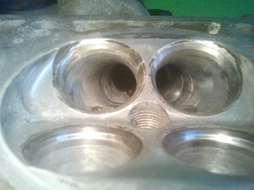

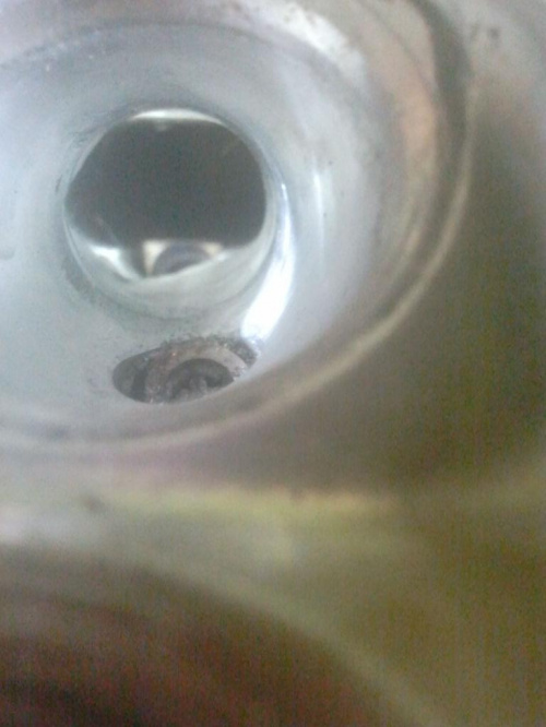

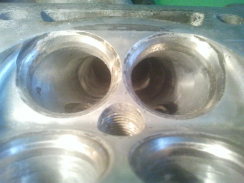

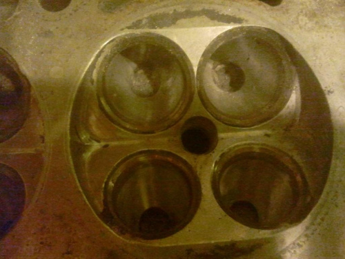

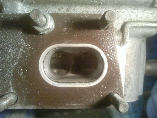

Dalej zabawa z "poprawkami głowicy"
Przed
ObrazekObrazekObrazekObrazek
W trakcie
ObrazekObrazekObrazekObrazek Obrazek
