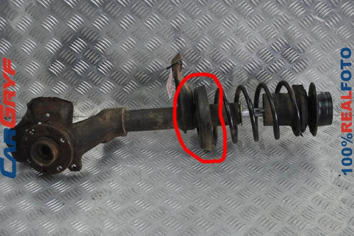

Koledzy mam problem, najwyraźniej mam uszkodzonego mcphersona, ponieważ coś mi stuka w prawym przednim kole, jak wymieniałem koła to zobaczyłem, że jest mniejsza szczelina między tym talerzykiem a łapą do której przychodzi drążek w prawym niż w lewym na obrazku zaznaczyłem o co mi chodzi bo może to trochę chaotycznie piszę. Czy można to jakoś naprawić czy trzeba całego mcphersona wymienić?

pewnie przerdzewiał i talerzyk opadł. mozna pospawać, ale lepiej będzie dorwać raczej inny (bezpieczniej)

Koledzy proszę wypowiedzcie się... Czy pospawać ten talerzyk? Nowej kolumny nie kupię (kupa kasy) a używaną na dobrą sprawę nie wiem jaką kupię, (może też spawaną) czy pospawanie to duże ryzyko?? :552: :552:

kup używkę

Odkopę, ale mam tak samo - z prawej strony tacka opadła i osłona łożyska stuka o sprężynę. Na razie pospawam bo auto potrzebne, ale docelowo nabędę kolumnę na podmianę jak znowu odpadnie. Usterka niegroźna o tyle że sprężyna nie wypada a tylko opada te 2-3cm niżej, zawieszenie dalej jest zapięte i w zasadzie negatywnym objawem są uciążliwe stuki, bo auto prowadzi się w zasadzie normalnie. Dojechać do domu się da
